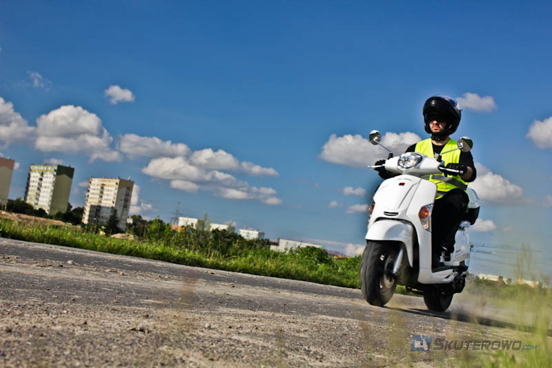

Planujesz przesiadkę na nieco większy, maxi skuter? Szukasz czegoś, co sprawdzi się w mieście, a przy okazji ciekawie wygląda i będzie w stanie przewieźć klamoty ze sklepu? Dzisiaj w Skuterowo.com bierzemy pod lupę ciekawą propozycję. To Kymco Like 125. Wspólnie sprawdźmy co ta maszyna tak naprawdę potrafi.
W porównaniu z Like 50 ten na pierwszy rzut oka jest nieco szerszy w biodrach. Cała konstrukcja wygląda masywnie, choć robiąc dwa kroki do tyłu przestajemy aż tak wyraźnie dostrzegać różnice. Z tej perspektywy jednak nadal widać całkiem stylowe łamanie kształtów nieco zapożyczone od Vespy. Retro skutery mogą się podobać – zwłaszcza kobiece serca szybciej biją po ujrzeniu tego modelu Kymco. Absolutnie rewelacyjną rzeczą w tym jednośladzie jest wygląd. Jednocześnie retro i jednocześnie nowocześnie – mówi Filip Chajzer, reporter programu Dzień Dobry TVN, prywatnie sympatyk maxi skuterów.
Absolutnie rewelacyjną rzeczą w tym jednośladzie jest wygląd. Jednocześnie retro i jednocześnie nowocześnie - mówi Filip Chajzer, reporter programu Dzień Dobry TVN
Po chwili wsiadamy na nowy nabytek klasy maxi i stwierdzamy, że wygląd to jedno, detale drugie. Wszystkie elementy są dobrze spasowane. W porównaniu z chińskimi, tanimi skuterami widać małą przepaść. Jednak można się przyczepić do przedniego błotnika. Możecie się zgodzić, albo nie, jednak naszym zdaniem powinien być wykonany z grubszej warstwy plastiku. Po odpaleniu silnika ten wesoło się kolebocze we wszystkie strony, jednak nie wydaje dźwięków (na szczęście). Ta sama uwaga tyczy się seryjnego kufra. Jest wyraźnie mniej solidnie wykonany, niż pozostałe elementy. Irytuje nas jego uszczelka. Ta permanentnie wyskakiwała ze swojego miejsca. Można to jednak w prosty sposób naprawić – odrobina kleju i po kłopocie.

Łatwo się prowadzi mimo sporej masy. Like 125 jest idealnie wyważony. Sprawdziliśmy to na dwa sposoby. Pierwszy z nich to jazda bez trzymanki. Na prostej i równej drodze trzymamy kierownicę dwoma palcami. Wówczas skuter nie ściąga na żadną ze stron, ani nie zaczyna się niebezpiecznie przechylać. Drugi sposób na potwierdzenie dobrego rozłożenia masy to bardzo powolna jazda. Im łatwiej wówczas utrzymać równowagę tym lepiej. Dzięki optymalizacji wyważenia tego motoru prowadzenie jest bajecznie proste i pewne. Zwłaszcza w zakrętach.
